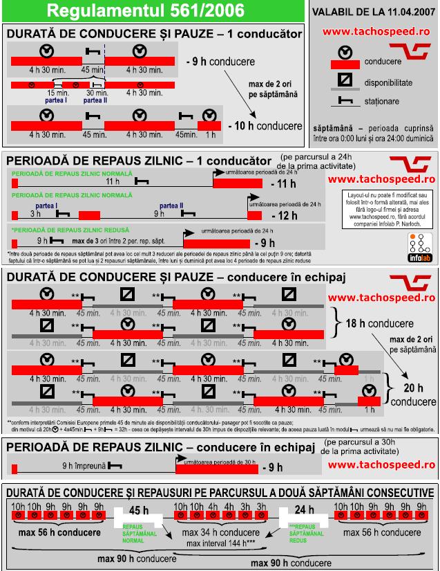

  2. Situatie International Alexander Arad, August 2017 - prezent 1. Se merge NUMAI la program cu sfarsit de saptamana acasa, pauza de 24h se face in 50/50 afara dupa cum ti-e norocul. 2. Camioane Mercedes MP4 (E5, EEV si E6) viteza intre 85 si 90 kmh functie de camion (al meu 89kmh cu anvelope noi pe motrica) 3. Curse tur-retur; comunitate 1 luna cu 1 saptamana acasa; comunitate saptamanala L-V cu sfarsit de saptamana acasa S-D. 4. Nu se fac curse pe tara deloc, vagoanele se preiau din parcarea firmei si se predau tot acolo. 5. Se lucreaza in echipaj cu plata la km sau singur pe cabina cu 10% 6. Nu exista titular (titular, oarecum, este cel care a preluat camionul pe numele lui si telefonul de servici) si ajutor, banii sunt 7% de sofer in echipaj. Pacat ca aici pierde oameni foarte buni, nu mi se pare corect ca "ajutorul" platit la fel sa nu stie sa bage in rampa, unde se merge cu actele, cum se cupleaza/decupleaza un vagon, mersul constant o nebuloasa, birocratia la bord, etc, etc si asta dupa 7 (da, sapte luni de TIR si alte 5 de 7,5 si 12T). Nici la mine nu da soferia pe dinafara dar sunt in stare ca dupa numai 2 luni de TIR si 9 luni de 7,5 si 12T sa reusesc (cei drept mai greu in unele situatii) sa bag cam in orice rampa de pe stanga, cu dreapta intru cat sa duc vagonul spre rampa iar finalul tot cu stanga. Am avut o singura rampa la Grupo Bonilla, Martos, Spania cu diferenta de nivel unde nu am reusit sa o bag, asta e, inca mai am de invatat ( prima rampa de langa turisme cu dezavantajul ca erau mai multe atunci decat in poza atasata si cu ansamblu mega). 7. Dispeceri normali la cap, adica ai cu cine sta de vorba. 8. Se fac undeva la 18.000km luna.

  4. Eu m-am lovit de situatia asta si am facut asa: 1. soferul 1 (eu) conduceam pe program nou inceput cu mine dupa o pauza de 9h in echipaj 2. sofer 2 pe pauza 3. la efectuarea celor 4h30m de conducere ale mele am schimbat cardurile si... surpriza CARD DEFECT pe tacho Siemens nu a acceptat cardul in slot nici batut, da eroare si-l scoate afara. 4. in conditiile astea am facut pauza de 45m si am continuat pe cardul meu cu mine la volan 5. am condus 55 min pana la destinatie ( oprit motorul exact in rampa de incarcare, noroc chior cu 55 min condus efectiv) 6. incarcat, stat cam 2h30m 7. plecat la drum tot eu, condus 4h30m 8. inchis program 9. pauza 11h 10 deschis program solo Nu stiu daca am facut bine dar asa a hotarat soferul principal de comun acord cu cei de la firma , eu fiind ajutor.

  11. Intrebare: Am o Franta in echipaj si am inteles ca astia au interpretat cam dupa ureche, spuni unii, reg 561. Cum trebuie facut ca sa "le placa" francezilor? varianta A sofer 1 = 4.30 condus ; sofer 2 = 4.30 disponibil - pauza 45m sofer 2 = 4.30 condus; sofer 1 = 4.30 disponibil - pauza 45m varianta B sofer 1 = 4.30 condus ; sofer 2 = 4.30 disponibil - schimb soferi fara pauza sofer 2 = 4.30 condus; sofer 1 = 4.30 disponibil - pauza 45m Multumesc.

  15. Am gasit asta pe net, poate ajuta. sursa tachospeed.ro
