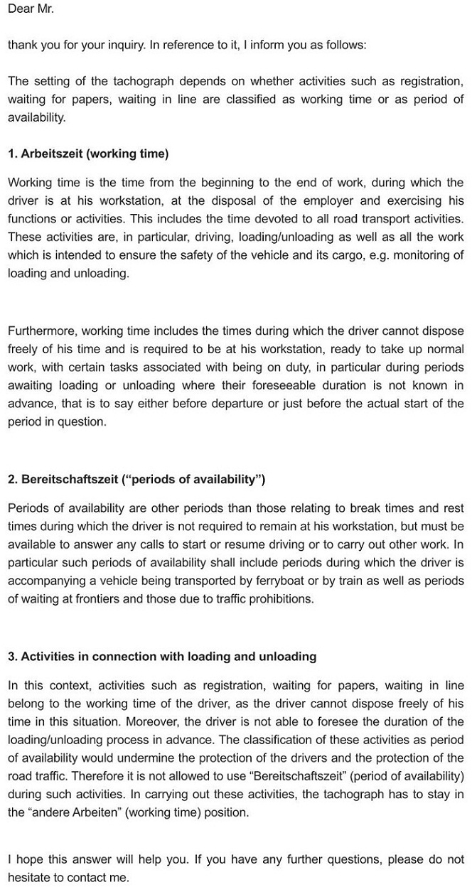

  11. Pentru ca vorbesc germana destul de mediocru am convenit sa solutionam in engleza problema in cauza. Imi cer scuze dar cred ca e mai accesibil materialul pentru toata lumea...
  12. Situatia a devenit atat de critica observ incat devine din ce in ce mai greu de suportat. Nu incerc sa invat pe nimeni cum sa-si faca treaba dar din punctul meu de vedere solutia imediata in cazul unui abuz este sa cereti ajutorul autoritatilor. Luati prima iesire unde vedeti "Polizei", parcati confortabil (s-ar putea sa aveti ceva de asteptat) si predati actele masinii reclamand situatia. Nu uitati sa va inregistrati activitatea ca si timp de lucru "alte activitati" atat timp cat sunteti la dispozitia lor Edit: mi s-a intamplat ca unii ofiteri (nemti- incredibil) sa dea dovada de clementa si sa treaca cu vederea unele situatii, incercand sa gaseasca solutii de circumstanta. Dati-le de inteles ca exista riscul de a fi raportati la sefii lor in situatia in care nu aplica legea. Functioneaza
  13. Salut. La concret e vorba de o descarcare cu slot la ora 9h00 si care a inceput undeva la 17h00 din motive care au tinut de client. Situatia a fost raportata si luata la cunostinta in baza de la inceput. Atat doar ca am fost retinut in fabrica, pus in linie de asteptare ore intregi. Asemenea situatii in care soferul nu dispune liber de timpul sau, fiind in incinta unitatii si fiind necesara prezenta lui la camion reclama inregistrarea activitatii in tahograf ca si timp de munca (alte activitati). Din captura foto facuta (una din multele in care am incercat sa limpezesc problema) se vede clar dispozitia sefului de trafic (neconforma) de a-mi impune inregistrarea acestei perioade ca si timp la dispozitie, perioada care e asociata pauzelor si nu e normata ca si activitate, drept consecinta-neplatita; si care permite abuziv prelungirea shiftului de program pina in limita de 15 ore, maximul admis de regulamentul de trafic. Situatia a fost reclamata la Bundesamt fur Guterverkehr care au luat masurile in consecinta si mi-au trimis si precizarile referitoare la inregistrarea activitatilor pe card. Nu stiu de ce nu se mai vede poza, am sa incerc sa reeditez si sa postez din nou. Toate Bune
