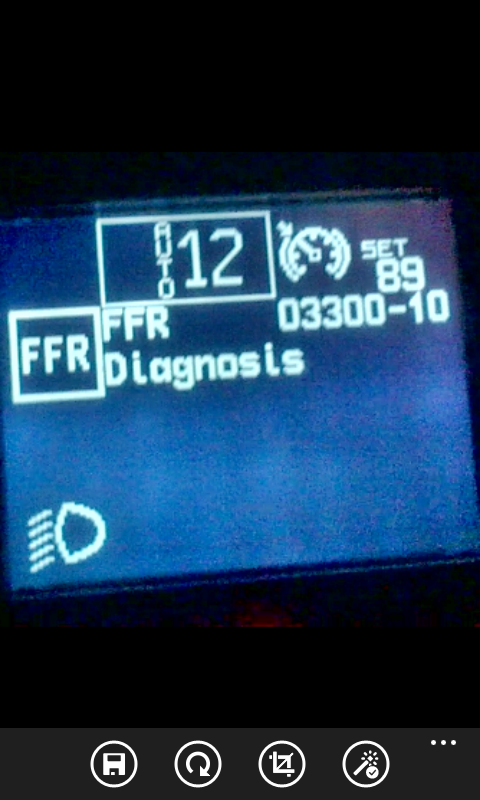

  1. salut colegii, s-a aprins din mers FFR 03300-10. Masina merge normal.
