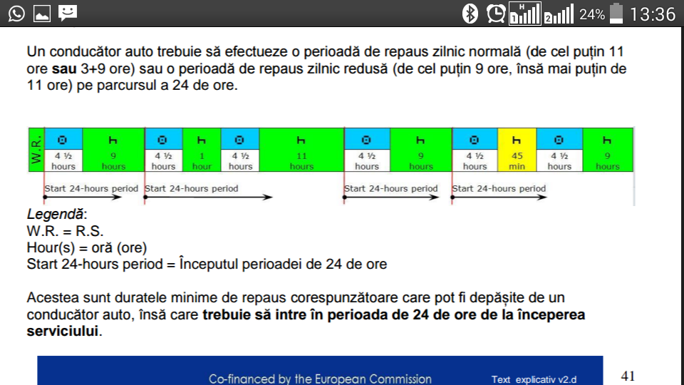

Members Mario Bandit Postat Mai 4, 2015 Members Postat Mai 4, 2015 de asta zic , observi ziua de munca scurta , prima 4.30 h munca plus 9 repaus , odata cu incheierea repausului , dupa 13:30 h incepe o noua zi de munca , nu se asteapta atingerea arcului de 24 h , se incepe , se calculeaza iara la maximul posibil , daca il atingi ok , daca nu , iara ok , a doua zi are 9 h munca plus 1 h pauza plus 11 repaus , 21h zi de munca , a 3a , 4:30 h munca plus 9 repaus , 13:30 h zi de munca , a4a 9 h munca , 45 minute pauza , 9h repaus , 18.45 h zi de munca , observam ca niciuna nu are 24 h maxim , adica soferul nu are 13 h perioada munca cu 11 repaus sau 15 h perioada munca plus repaus 9 h . In exemplul trace observam ca avem 4 zile de munca in 66:05 h , echivalentul a aproape 3 perioade de 24 h complete ( fara 5,55 h !! atentie , 4 zile de munca in nici 3 perioade a 24 h , dupa un repaus saptamanal ....... 1 Citează

Members Mario Bandit Postat Mai 5, 2015 Members Postat Mai 5, 2015 Mihai Gheorghe hai sa simulam ceva , Madrid , luni 08.00 , incarcat plus drum Barcelona , 13 h , ora 21 inchis , descarci a doua zi la 8 dupa repaus zilnic prima zi de munca in o perioada de 24 h din cele 6 . Marti 08.00 , descarcare si deplasare catre incarcare 2 h , la care ti se zice ca marfa e gata pe dupa masa /seara , 9 h repaus , ora 19.00 , o ora incarcare plus o ora drum catre a doua incarcare , ora 21 inchis repaus pana la 08 .oo miercuri 11 h observam doua zile munca in o perioada de 24 h ( sumam 3 zile munca si 2 perioade 24 h ) miercuri 08:00 a doua incarcare , drum catre madrid si prima descarcare plus mers acasa /baza 15 h , ora 23 , repaus 9 h pana joi la 08.00 o zi de munca in o perioada de 24 h ( sumam 4 zile munca in 3 perioade de 24 h ) joi ora 08.00 , drum catre a doua descarcare in toledo , descarcare 2 h si incarcare in acelasi loc dupa masa , repaus 9 h , ora 19 , incarcare plus drum catre baza 2 h , 21 .00 repaus 11 h pana vineri la 08.00 doua zile munca in o perioada de 24h ( sumam 6 zile munca in 4 perioade de 24 h ) acum daca am fi in aetr am avea o problema , avand 6 programe conducere ( aici termenul e corect ) trebuie sa executam repausul saptamanal , ca asa cere 3820 / 85 asa ca joi.la.ora 21 .00 stop joc . dar noroc ca suntem in ue , si putem continua munca . vineri 08.00 completare in baza si drum valencia , descarcare, 3 h pauza plus drum taragona 15 h , ora 23 pana sambata la 08.00 rrepaus zilnic normal fractionat o zi de munca in o perioada de 24 h ( sumam 7 zile munca in 5 perioade 24 h . sambata la 08.00 00 , incarcare cu drum zaragoza 9 h , descarcare , cum nu mai poti face repausuri zilnice reduse ca ai consumat cele 3 si nu ai timp de ajuns la baza /acasa la madrid , 17.00 plus 11 h repaus , duminica 04.00 drum catre baza /casa si parcat in 4 h , duminica 08.00 incheiat activitatea si repaus saptamanal . 2 zile munca in o perioada de 24 h ( sumam 9 zile munca in 6 perioade 24 h . daca nici asa nu se intelege ......... 2 Citează
