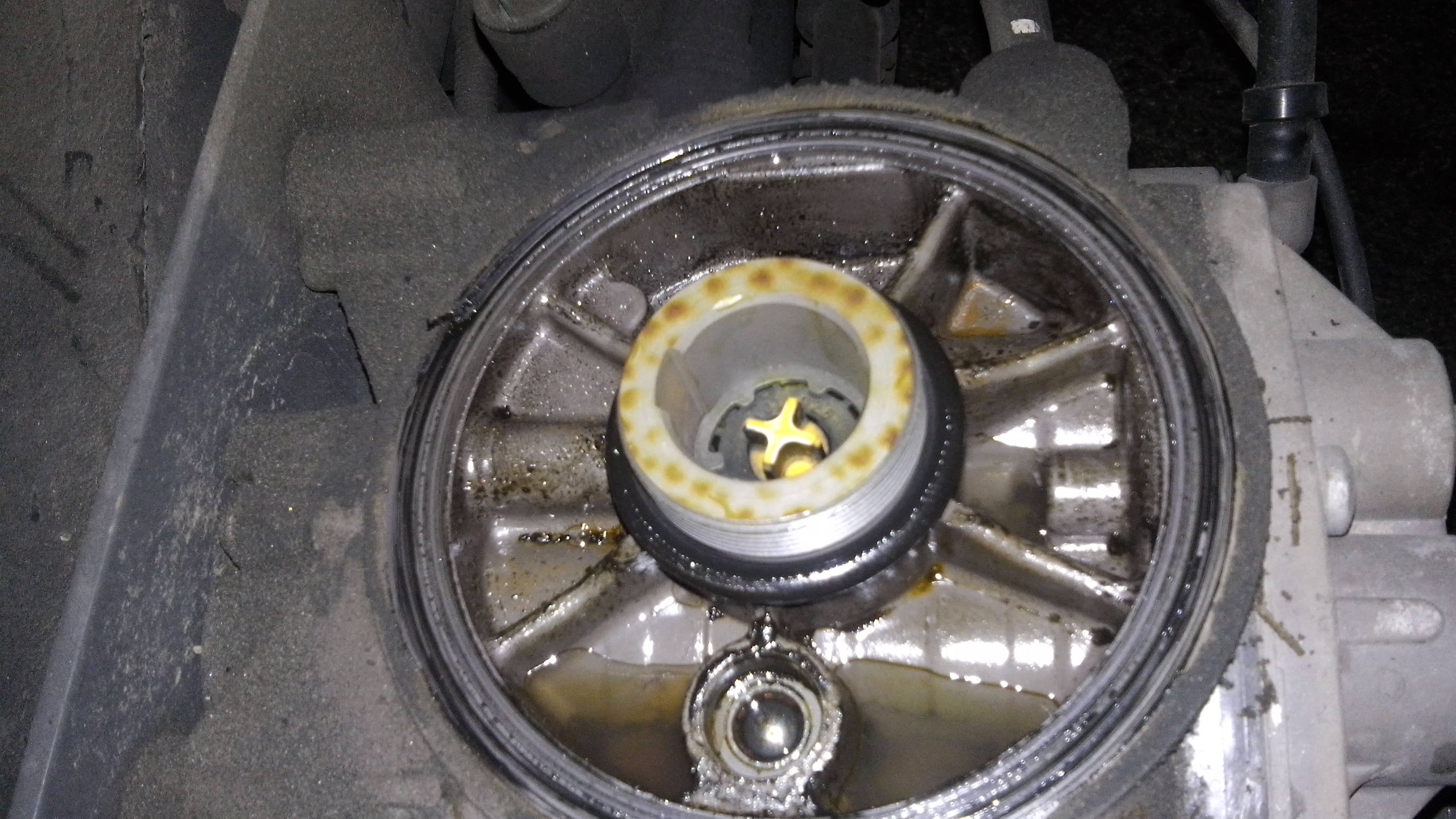

Va rog sa ma ajutati cu urmatoarea problema , la acest actros din cauza condensului+ulei , mi-a spart filtru desicator si a ajuns albeata (silicagel dizolvat)in toata instalatia , am schimbat supapa de refulare ,am schimbat distribuitorul ala de langa ea pentru .ca nu imi mai dadea aer la vagon ,cabina,frane si desicator nou .Dupa o saptamana nu imi mai facea aer peste 8 atmosfere , am schimbat kitul de reparatie compresor si segmenti de la compresor si era ok,  dar acum numai duduie asa tare filtru desicator se aude doar putin .Care sa fie problema ?sa aiba oare influenta senzorul  de umiditate din butelie care imi apare ca eroare pe bord ? sa fie iarasi plin filtru desicator pentru  ca a mai avut o mica pierdere la o camera de franare ? ?sau sa imi faca probleme mizeria ce a mai ramas pe instalatie din albeata aia chiar daca am spalat buteliile cu vapcotil cand am segmentat compresorul?si inca ceva dupa ce refuleaza parca se aude ceva fasaind ,ca si cum nu ar inchide complet supapa.

Fasaitul e ca inca ai condens in instalati. , ai apa in camarutele de sub filtru cum il desurubezi , apa ingheata si nu lasa supapa centrala sa lucreze,  nu se inchid circuitele , unele raman intredeschise si scapa presiune .
Multumesc , dar care ar fi solutia sa pot remedia cat mai usor problema  pentru ca pierderile de aer le-am remediat ! sa pun wabcotil in supapa aia sa numai inghete cat o mai fi temperaturi scazute ? sau cum sa fac ?
Apa asa ca in imaginea postata nu am, si nici in butelii condens ? doar acolo in compresor unde sunt lamelele am gasit condens ;dar am curatat si le-am inlocuit ...
