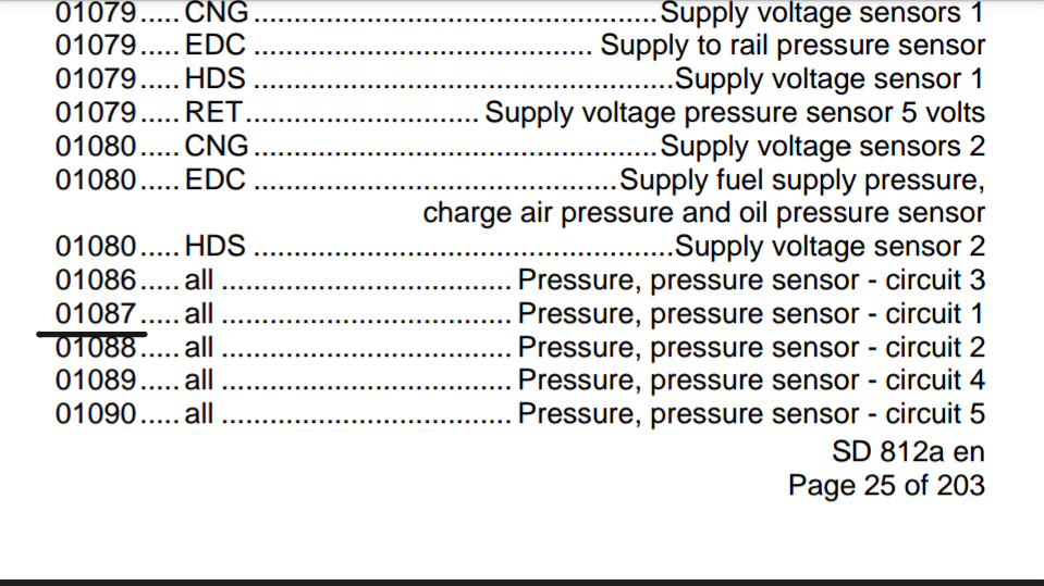

imi  da eroarea asta... zbr diagnosis 1087-04 si cateodata imi apare "+" in partea dreapta jos a ecranului.... ce semnificatie are? :(
Zbr - Calculatorul central ( central on board computer )  1087 Presiune , Senzor de presiune -circuit 1( vezi foto )  04 -Semnal inexistent ( no signal present )
