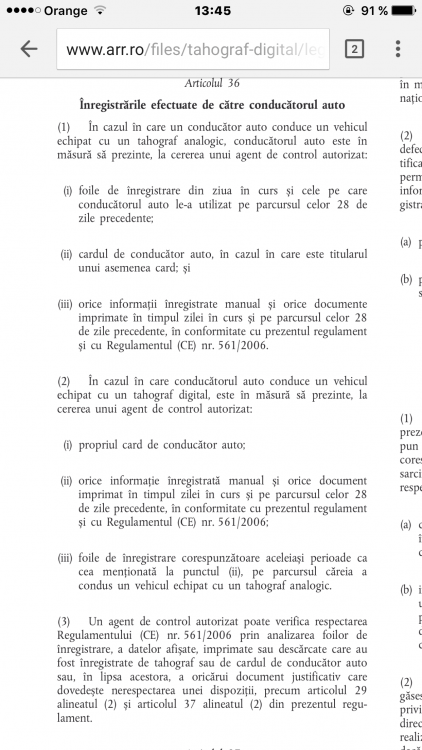

Poti sa mergi alternativ si cu card tahograf si diagrama
Buna ziua, as dori un raspuns la: ( poti sa mergi alternativ si cu card tahograf si diagrama ), adica mergi 2 zile cu cardul tahograf dupa care se schimba masina cu diagrama sa zicem 2 zile, apoi trebuie iar sa mergi cu masina cu card tahograf.

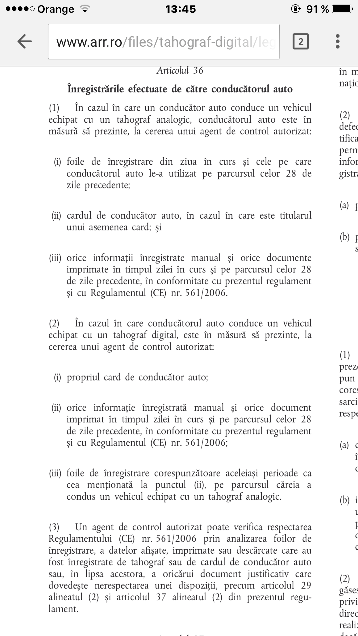

poti cu o singura conditie, sa poti justifica cele 28 de zile anterioare !
Regulamentul 165/2014 Articolul 36
Atentie la introducerile manuale la schimburile de camion .
Poti sa conduci alternativ cum ai spus doua zile cu card doua cu diagrama tahograf insa numai cu respectarea timpilor de conducere, odihna, pauze si trebuie sa ai la tine si cardul tahograf daca conduci cu diagrame sau diagramele daca conduci cu card pentru  ca la un eventual control al ISCTR sau Politie sa poti prezenta inregistrarile tahograf din ziua curenta si ultimele 28 de zile din urma
