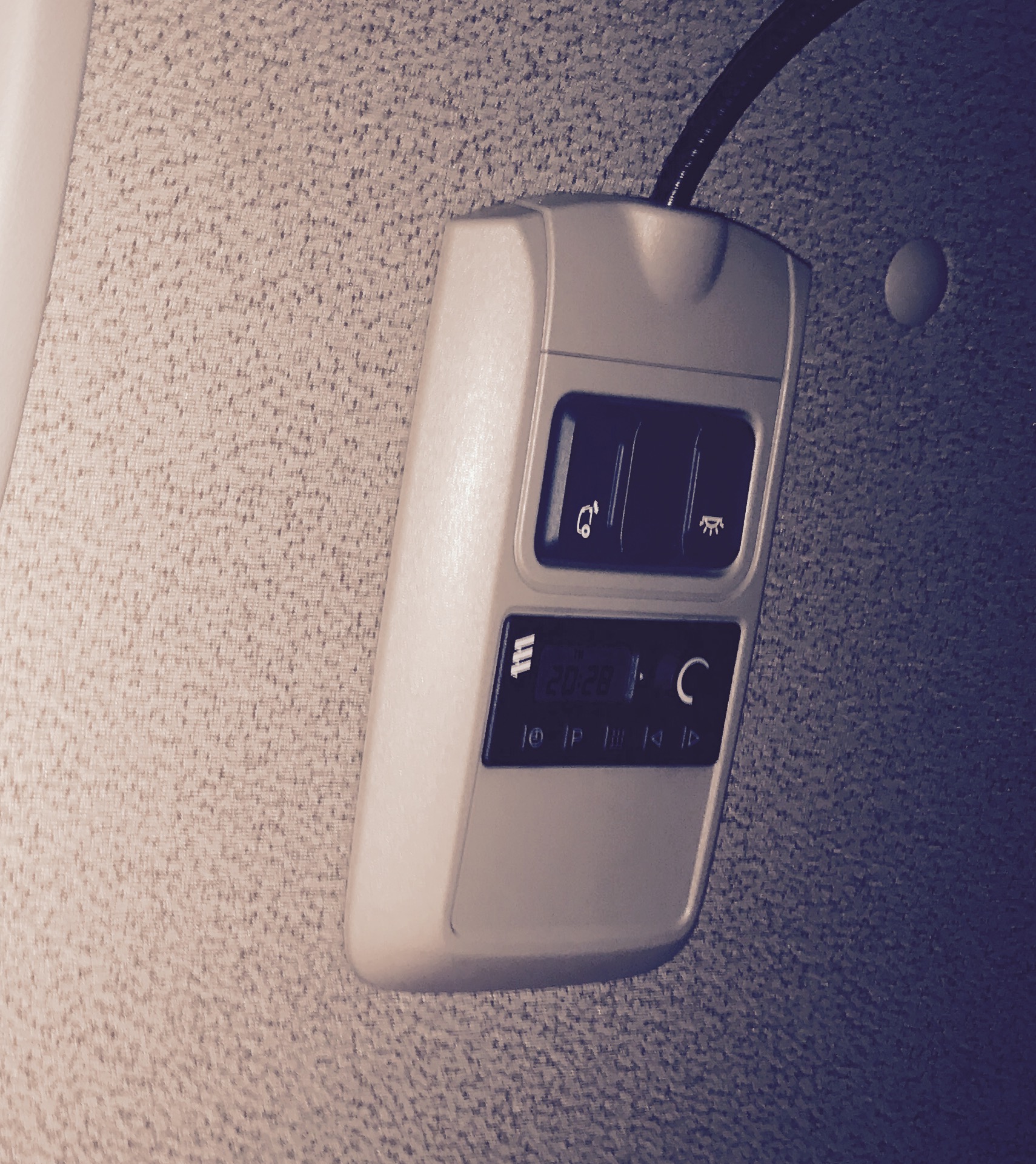

ar trebui sa ai un panou de control la patul de jos pe partea spate a cabinei sau pe lateral .. si inca unul la bord..vezi ca are ca semn mai multe sageti serpuite putin sau drepte,depinde de model...trebuie sa ai posibilitatea de a urca sau cobori temperatura din + sau - , e un dreptunghi cu citeva butoane,inclusiv on/off...joacate pe la el..vezi ce iese..dar prima data..dupa cum a zis colegul mai sus uitate sa nu fie ventilatorul infundat,teoretic acolo e ''buba'' prima data..siguranta nu e arsa deoarece spui ca merge o perioada de timp,

Chiar daca pornesti incalzirea de pe butonul de pe bord , setarea temperaturii se face de pe comanda de pe peretele cabinei unde ai lampa de citit , invarte de rotita aia .. acum trebuie sa vezi cum e setata temperatura si el functioneaza x timp cat sa o mentina si trece in stanby pana cand scade temperatura si reporneste , iar teperatura setata sa fie inferioara unei temperaturi comode tie .
