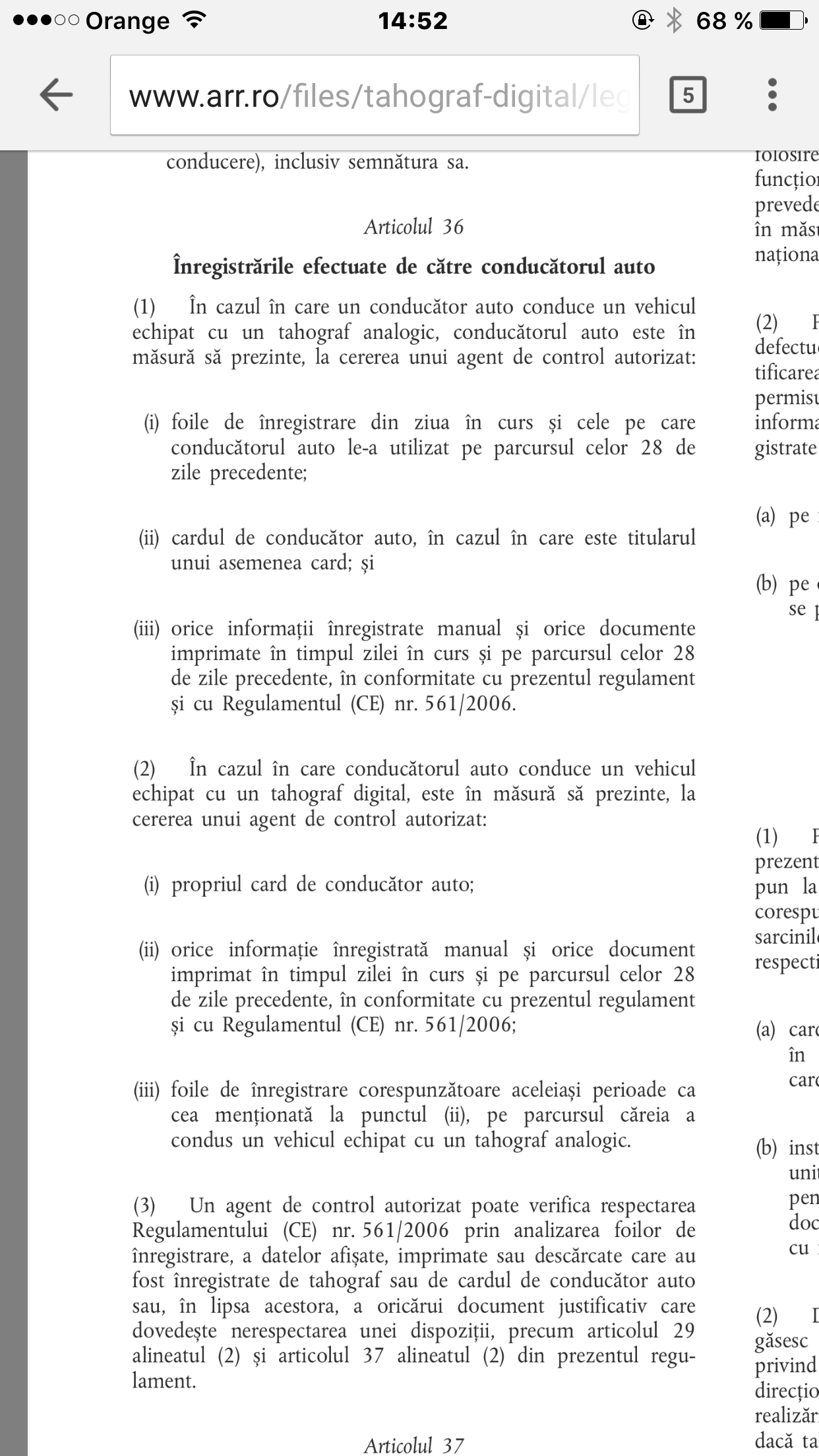

Members CECOR Postat August 3, 2016 Members Postat August 3, 2016 (editat) 1 oră în urmă, GHIURYYY a spus: Buna ziua! Rog pe cineva sa imi spuna ce trebuie facut daca am scos cardul din tahograf si am stat acasa 30 de zile , camionul nu s-a miscat deloc iar de maine incep serviciul. Este neaparat sa fac declaratie la notariat sau pot introduce cardul manual? Multumesc anticipat celor care imi raspund. In situatia dumneavoastra Regulamentul 165/2014, articolul 34, aliniatul (3), litera b, prevede: Statele membre nu impun conducătorilor auto o cerință de a prezenta formulare care să ateste activitățile lor în intervalul în care s-au aflat departe de vehicul. Concluzia logica este ca ar fi suficient sa va introduceti date manual pe cardul tahograf astfel incat toata perioada cat cardul a fost scos sa se justifice. Din pacate, in practica este „putin diferit”, fiind posibila intalnirea cu un agent de control care nu cunoaste prea bine prevederile legale, in special pe teritoriul Ungariei, si care sa „ramana surprins” de lipsa unui formular care sa ateste repausul prelungit (concediul)…Sunt foarte dese aceste situatii care reprezinta un abuz plecat de la necunoasterea legilor. Pentru a evita astfel de discutii, un formular va poate asigura confortul calatoriei. Deci, introduceti manual datele in memoria cardului si ( imi pare rau, dar este total neprofesionist acest sfat, insa practica difera putin fata de teorie) sa aveti un formular care sa acopere aceasta perioada. Editat August 3, 2016 de CECOR 1 Citează
Moderators cri5tian Postat August 4, 2016 Moderators Postat August 4, 2016 (editat) Acum 15 ore, CECOR a spus: Statele membre nu impun conducătorilor auto o cerință de a prezenta formulare care să ateste activitățile lor în intervalul în care s-au aflat departe de vehicul. Da, dar dacă este prezentat un asemenea formular, el trebuie luat în considerare. În plus, la sediul firmei el trebuie să existe. S-a dispus doar nesolicitarea lor la controlul în trafic (din cauza ''entuziaștilor''), dar asta nu înseamnă că ele nu se folosesc în continuare. Acum 15 ore, CECOR a spus: Sunt foarte dese aceste situatii care reprezinta un abuz plecat de la necunoasterea legilor. Vrăjeală... știu ei ungurii foarte bine legea. Nu de lege abuzează ei, ci de necunoașterea legilor de către șoferi!!! Mai exact... profită de fraieri! Acum 15 ore, CECOR a spus: este total neprofesionist acest sfat :))) Editat August 4, 2016 de cri5tian Citează

Members Mario Bandit Postat Ianuarie 1, 2017 Members Postat Ianuarie 1, 2017 Acum 1 oră, constantin10 a spus: Daca ma angajez pentru prima data si plec din romania , am tacho digital Imi trebuie ceva la mana ?? Declaratie notariala ceva??? Salut . Ca sa intelegi aceasta problema , si aici il rog pe amicu ' Cristian sa fie atent , trebuie sa indentifici situatia in care te afli , situatii sunt multe iar legislatia stufoasa . La celalant subiect ti-am pus nota de orientare 5 , care se adreseaza perioadelor neinregistrate de tahograf intre perioadele de munca , problema pe care o putem dezvolta mai incolo . Situatia ta !! Art 36 din regulamentul 165 /2014 ce apare in poza te obliga sa prezinti la un control activitatile pe ziua in curs plus 28 anterioare . Un agent nu are de ce sa tina cont ca e primul tau loc de munca , sau un schimb de loc de munca , iar in a determina situatia tu trebuie sa fi cu un pas inaintea lor si sa nu lasi loc de interpretari sau mai rau , abuzuri . Legea cere sa prezinti , daca ai cu ce te acoperi , nu ai , adio ! Agentii sunt amabili si dese ori sunt intelegatori , iau in calcul orice punct in favoare dar legea e lege , vezi destul de bine , au argumentul legal de a amenda . Aceasta problema de procedeu a creat o situatie in care atat firmele cat si soferii , in complicitate ca sa profite , faceau cursa si contractul pe bazat pe amabilitatea agentilor , lucru greu de demonstrat cu un tahograf analog iar asta ne fac suspiciosi pe toti in fata unei situatii de acest caz . Desi nu ar trebuii sa fie asa e clar . E greu in trafic sa demonstrezi ca e primul sau un nou contract , nu se pot verifica informatiile la itm la firma , controalele ar dura mult si bine . Intrebare pentru amicu Cristian , daca in situatia in care eu vineri las munca intr-o firma in care am lucrat pe un camion cu tahograf analog , luni incep munca la alta firma pe camion cu tahograf analog , marti ( la o zi distanta ) in timpul controlului faptul ca am contract nou si implicit e prima data cand folosesc cardul , ma scuteste de cerinta articolului 36 ? Vezi tu pe acolo exceptii ? O firma nu te poate acoperi pe o perioada cat nu ai lucrat la ei , totul cade in responsabilitatea ta , in cazul tau neavand o perioada de munca anterioara sa faci legatura intre acestea cu introduceri manuale ( sau certificat unde e cazul ) , neavand cu ce justifica fizic perioada de timp nu iti ramane decat sa mizezi pe intelegerea agentilor sau sa declari printr-o declaratie notariala ca nu ai condus un vehicul sub incidenta regulamentul 561/2006 CE , prezentand un document in conformitate cu ultumul punct din articolul 36 ( regulamentul 165/2014 ) , declaratia fiind un lucru agreat de mai multe institutii in cauza care considera acest document destul de fiabil din cauza responsabilitati legale , iar in caz de rea vointa se pot supune legilor in vigoare privind falsul si uzul de fals . Citează
Moderators cri5tian Postat Ianuarie 1, 2017 Moderators Postat Ianuarie 1, 2017 Acum 4 ore, Mario Bandit a spus: Un agent nu are de ce sa tina cont ca e primul tau loc de munca , sau un schimb de loc de munca[...] Dimpotrivă, agentul de control trebuie să țină cont de absolut orice element, inclusiv declarațiile tale verbale, care trebuiesc tratate ca fiind adevărate atâta timp cât nu există suspiciuni rezonabile despre existența unei fraude. Acum 4 ore, Mario Bandit a spus: trebuie sa indentifici situatia in care te afli Acum 4 ore, Mario Bandit a spus: in a determina situatia tu trebuie sa fi cu un pas inaintea lor De unde și până cum?! Determinarea situației de fapt, precum și existența elementelor constitutive ale unei abateri/infracțiuni este exclusiv sarcina agenților de control. De aia există ei, în primul rând. Cam multe obligații pe capul bietului șofer, nu crezi? Pe lângă că trebuie să respecte o serie de legi, acuma mai trebuie să-i și spună el organului sub incidența cărora din ele își desfășoară el activitatea la un moment dat. Mâine, poimâine o să-și scrie șoferul amenzile singur. Uite cum trebuie privită situația asta. Toate reglementările (atât din Reg. C.E. 561/2006 cât și din Reg. U.E. 165/2014) se aplică șoferilor aflați sub incidența unui contract de muncă (la rândul lui, tot obligație legală). Pentru perioada cât eu NU am avut un contract de muncă, agentul de control poate, în cel mai fericit caz, să-mi sărute cât mai profund și mai duios, supapa de la capătul instalației. Pur și simplu. Nu are ce să-mi facă și nici ce să-mi zică. Poate să stea și-n cap... Eu am obligațiile mele, atâta timp cât sunt angajat. Să-mi justific activitatea pe ziua în curs și pe ultimele 28, în condițiile menționate TOT DE LEGE!!! Dacă pentru situația expusă nu există prevedere specifică privind modul de acțiune și nici un mod de acțiune dedus clar din alte prevederi... atunci asta e! La revedere, nu ne apucăm să inventăm noi norme de punere în aplicare doar de dragul organelor. În plus, organele sunt multe și bine organizate. Dacă există suspiciuni rezonabile, este obligația lor să lămurească situația și crede-mă, durata unui astfel de control ar fi ultima lor grijă. Răspunsul la întrebarea ta: Tu va trebui să prezinți înregistrările de marți (ziua în curs), cele de luni (adică diagrama/-ele) plus cele de pe ultimele 25 de zile calendaristice, numărând în sens invers începând de vineri inclusiv. Pentru sâmbătă și duminică nu poți prezenta nimic, pentru că nu ai fost sub incidența nici unui contract de muncă (implicit nici sub incidența legislației specifice). Evident, agentul va cere explicații privind înregistrările ce apar ca lipsind iar tu vei declara verbal de ce lipsesc acele înregistrări. Te poți folosi (ca document justificativ) de contractul de muncă, ce menționează data începerii raporturilor de muncă (sau legitimația de serviciu). Citează

Moderators cico_3504 Postat Ianuarie 2, 2017 Moderators Postat Ianuarie 2, 2017 constantin10..obligatia ta ca sofer este ca in momentul introducerii cardului in tachograf sa faci si intrarile manuale..daca cardul tau a fost eliberat cu mai mult de 28 zile inainte poti atunci sa faci aceste intrari manuale si sa pui pe perioada celor 28 zile semnul ''pat''..Cu toate ca regulamentul 165/2014 arata ca nu mai este nevoie sa prezinti un certificat de desfasurare a activitatii este bine sa il ceri de la firma si sa il ai la tine..pentru orice eventualitate.[aici insa intervine faptul ca tu nu ai mai lucrat pentru ei inainte si atunci nu cred ca iti vor da ]..asta deoarece in practica s-a observat ca agentii constatatori sunt mult mai slab pregatiti ca noi soferii si nu au cunostiinta de ultimile reglementari din domeniu...sau nu vor...si atunci este mult mai usor ''sa previi'' decit sa fii nevoit sa faci ulterior o contestatie la un proces verbal..Atunci..in situatia ta..cred ca cel mai corect pentru a fi protejat si sa eviti batai de cap este sa faci o declaratie notariala pe propria raspundere..cred ca e vreo 50 lei..ideal ar fi fost sa faci si o traducere in una din limbile de circulatie internationala..engleza..germana..etc..Ma repet...sa nu ai batai de cap si sa stai linistit..nu ca iti cere legea asta deoarece legal tu ai de facut doar intrarile manuale in tachograf si sa fii in regula cu documentele,nu uita de perioada de repaos de dinaintea inceperii activitatii..si respecta timpii de conducere si odihna ulterior...Succes Citează
