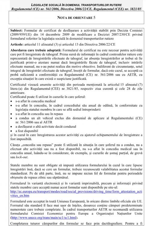

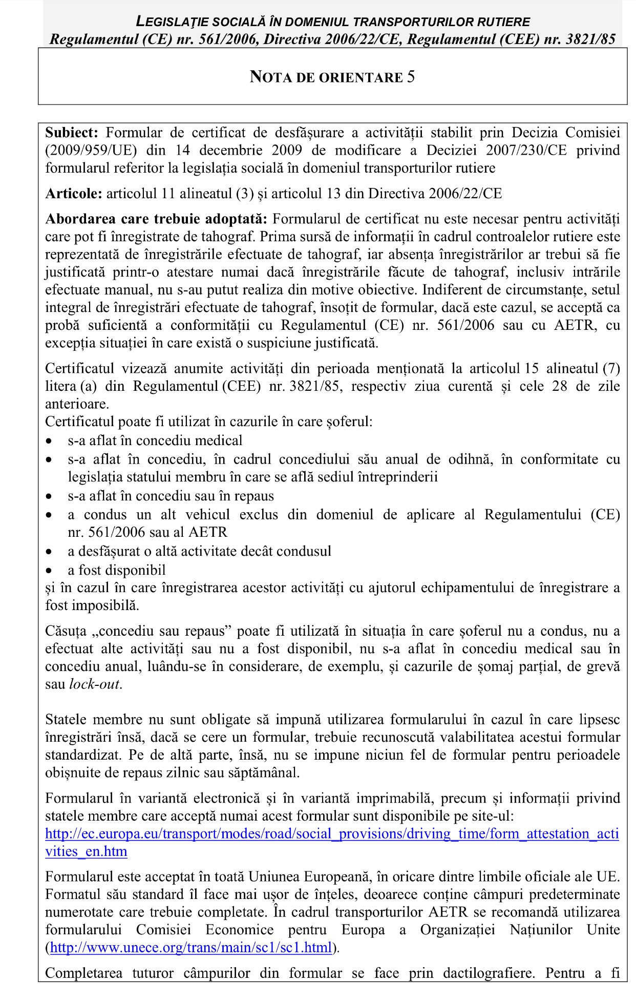

Members Gongy Postat Februarie 17, 2017 Members Postat Februarie 17, 2017 -Abatere foarte grava. Faci un "certificat de desfasurare a activitatii" pentru perioada de timp lipsa din inregistrarile tahografului, nu ai ce face cu bonul in cazul asta. Daca insepctorul este intelegator, poate incadra abaterea ca find doar "grava", si in acest caz amenda este mai mica. Citează

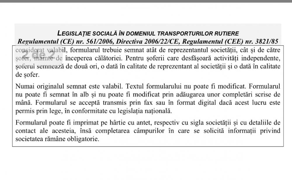

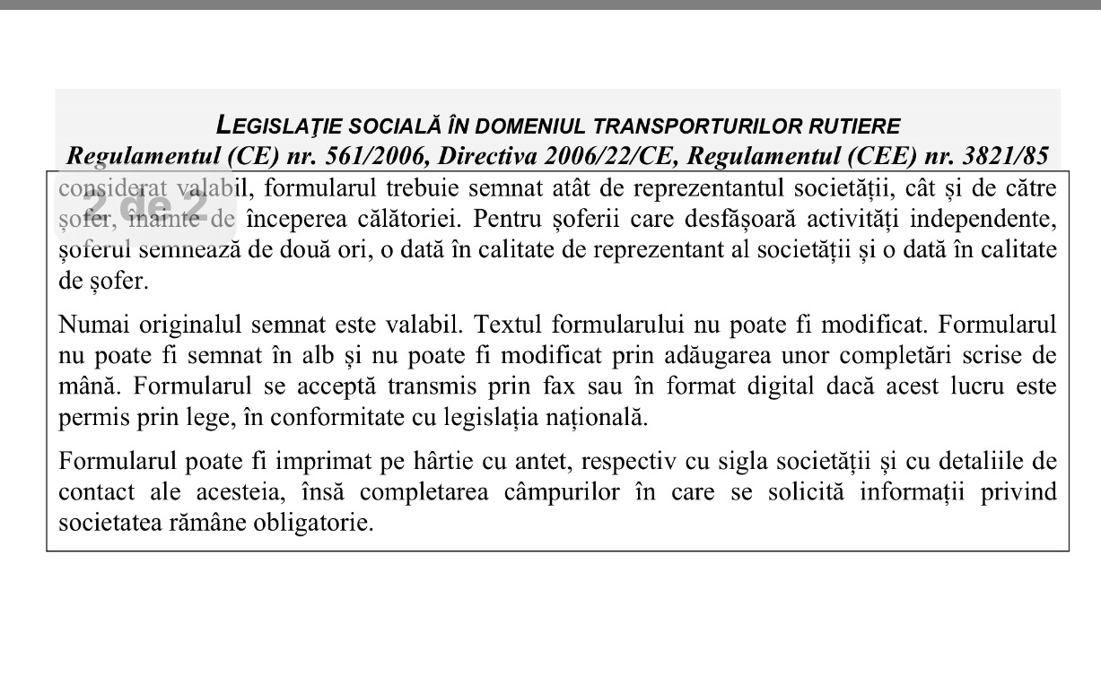

Members B791LUX Postat Februarie 18, 2017 Members Postat Februarie 18, 2017 (editat) Gongy, îmi poți spune ce inseamna mai exact acest " certificat de desfășurare a activității". Editat Februarie 18, 2017 de B791LUX Citează
Members Mario Bandit Postat Februarie 18, 2017 Members Postat Februarie 18, 2017 Acum 2 ore, B791LUX a spus: Da, o pauza de 45 ore. Am vorbit cu cei de la garaj și îmi fac o foaie de concediu pentru perioada respectivă. Coordonatorul nostru zice că ar fi ok cu foaia de concediu. Ce ai facut tu e un repaus saptamanal normal nu pauza , iar ce intrebi tu ce ar fi acel certificat e exact ce in necunostinta ta si a coordinatorului tau spuneti foaie de concediu . Unde ai obtinut atestatul ? Citează
Members Mario Bandit Postat Februarie 18, 2017 Members Postat Februarie 18, 2017 Og 37/2007 ( ultima modificare prin 0g8/2015) Art 8 (3) Următoarele fapte reprezintă încălcări grave ale dispoziţiilor Regulamentului (CE) nr. 561/2006, ale Regulamentului (UE) nr. 165/2014 şi, după caz, ale Acordului AETR şi constituie contravenţii, dacă acestea nu au fost săvârşite în astfel de condiţii încât, potrivit legii penale, să constituie infracţiuni: p) neintroducerea/neînregistrarea manuală a datelor atunci când acest lucru se impune, conform prevederilor art. 34 din Regulamentul (UE) nr. 165/2014; Art. 9. - (1) Contravenţiile prevăzute la art. 8 se sancţionează după cum urmează: f) cu amendă de la 600 lei la 1.000 lei, care se aplică conducătorului auto pentru faptele prevăzute la art. 8 alin. (3) lit. n)-t) şi u); De data asta scapi cu un certificat daca respecti cerintele de editare ( nu dupa povestitorii de parcare ) , lasa tampeniile si foloseste termeni corecti ca sa intelegi cand ti se explica . Introducerea manuala a datelor e importanta si nu trebuie gresit , e o obligatie a ta ca sofer . Citează
Members B791LUX Postat Februarie 18, 2017 Members Postat Februarie 18, 2017 Mulțumesc pentru lămuriri. Nu știam denumirea oficială a foii de concediu. Nu mi s-a eliberat niciodată un asemenea document de la firma unde lucrez. Mulțumesc încă o data. Citează
