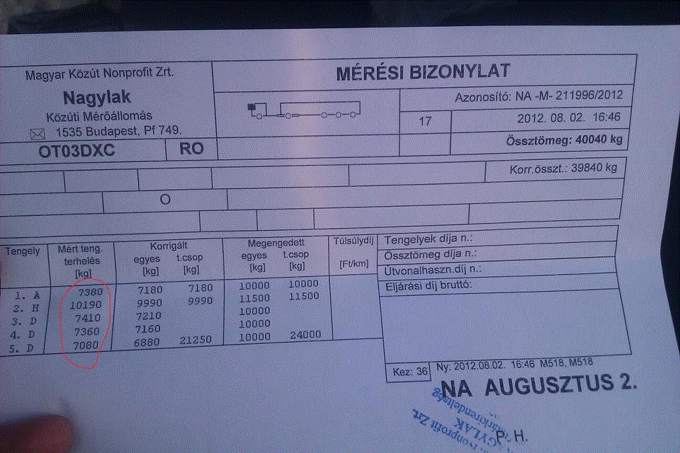

Salut,ai scapat ieftin,la unguri luai 280 euro pentru asta...Pe ultimile 3 axe(cum zici tu) nu poti depasi 24 .000 kg . Pe motrica ai numai 7.300,cred ca mergi ca barca pe valuri ...incearca sa pui mai mult pe motrica si nu vei avea probleme la cantar,scazi si consumul
Uite cum am incarcat eu cand am avut incarcatura la limita...Ma gandesc ca ai platit autorizatie nu amenda
