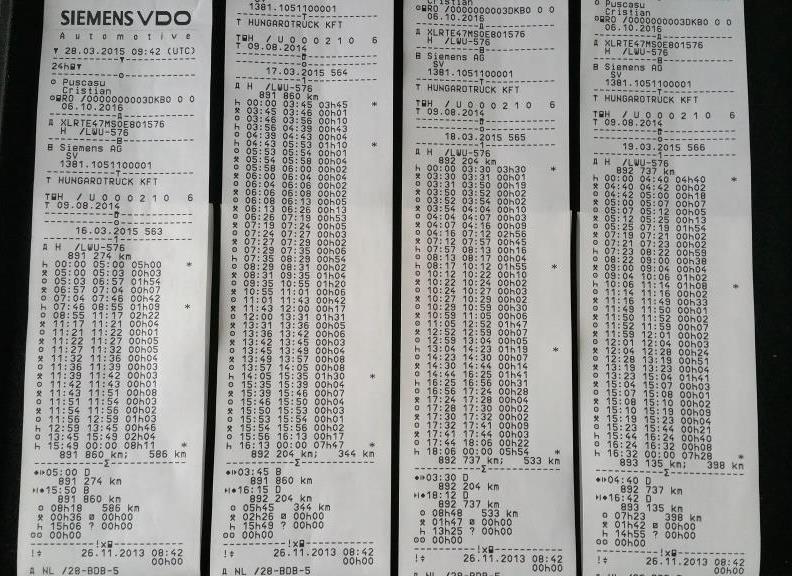

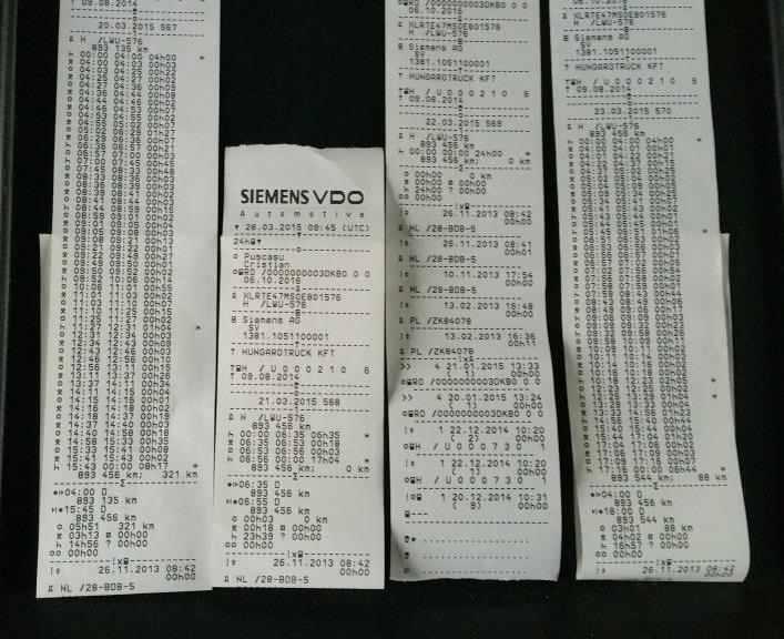

Salutam neamu lui manivela.ln urma insistentelor colegilor de pe forum am reusit sa pozez si sa postez o saptamana de munca.Sper sa nu ma ciufuleasca Tata Gongy dar imi asum riscul.Deci, am postat cea mai recenta saptamana de munca a mea la firma Van Dievel.Astept cu drag comentariile voastre!!

 si la tine in saptamana  postata aici ai folsit acest buton  cu numarul 1  ???
vezi acum la ce ma refeream cand am zis ca una este sa narezi si alta este sa lucrezi legal ?
butonul ala face diferenta intre un sofer profesionist si un posesor de hartii.

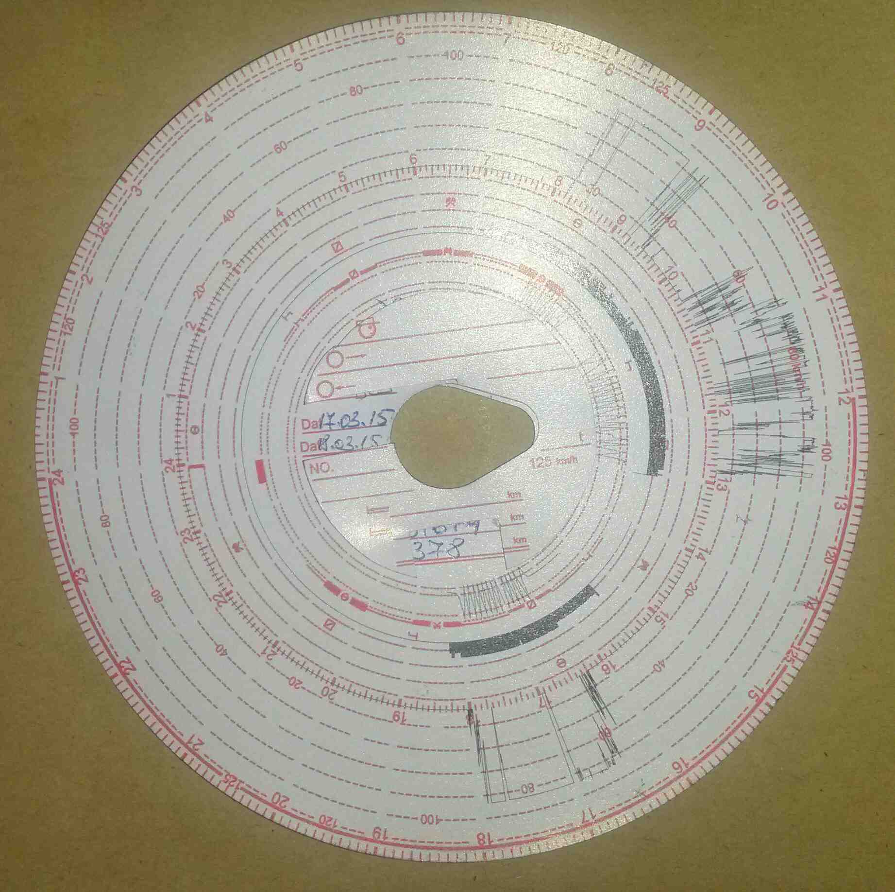

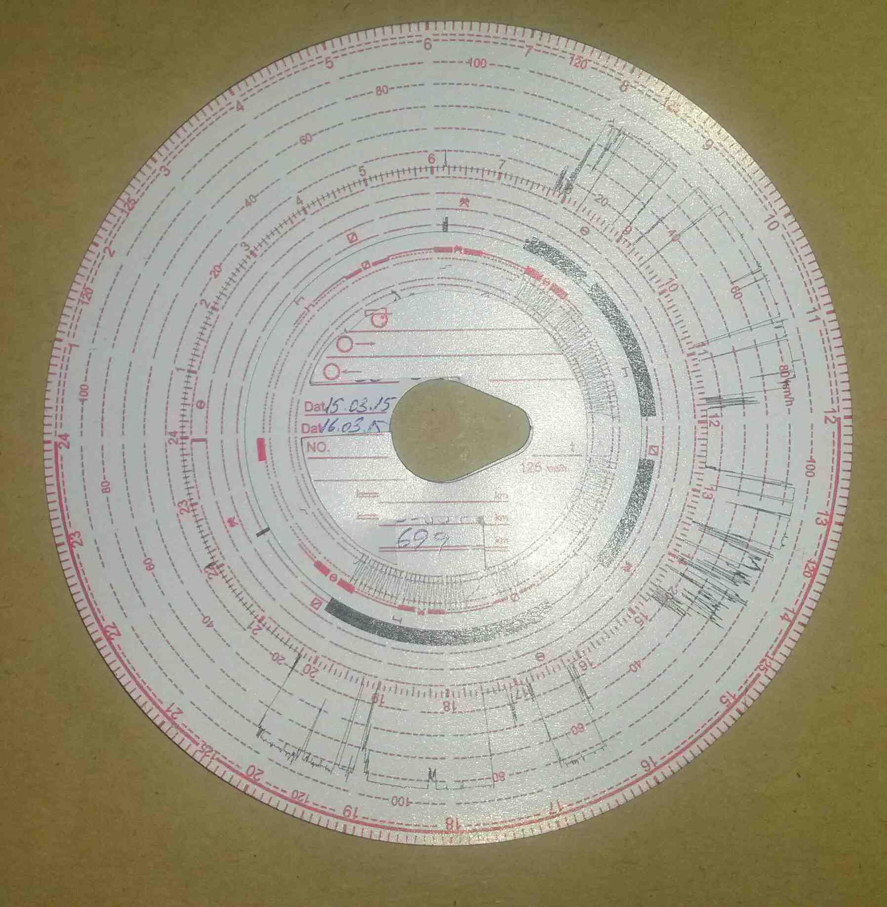

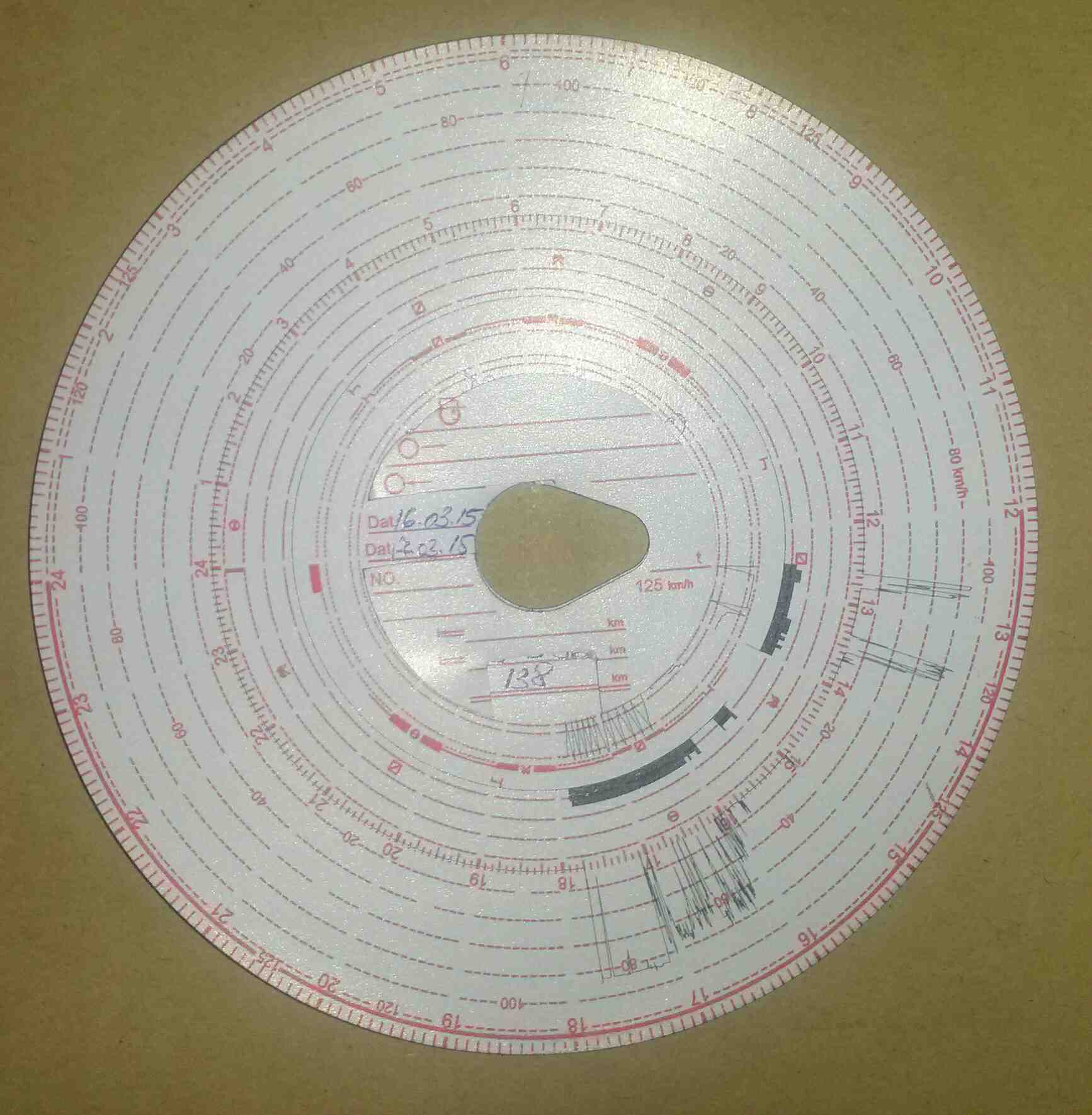

Pareri si sugestii :
  Cel putin pentru diagrama 2 si 3  o furi pe amenda !!! De ce ....ar trebui sa stii singur daca esti sofer international !
( sa pui te rog si o ,,saiba" cu 3 programe deschise si 2 repaosuri reduse in 24 ore ...sunt curios cum arata )
Ma repet , era vorba TEORETIC, nu am zis ca am facut asa.
Poti mai explicit cu amenda, poate am explicatii.
Inca ma chinui si cu celelalte 3, primele au durat 30 min pana le-am "urcat" aici.
PS : rog admin-ul care mi-a modificat si apoi sters postarea din 30, si mai apoi cea de mai devreme, sa inceteze cu copilariile, daca l-am jignit cu ceva imi cer scuze public. Daca el considera ca e mai presus doar pentru ca e admin, poate sa-mi stearga contul. Un admin cred ca trebuie sa " administreze " , nu sa elimine postari doar pentru ca " poate ".
Eu unul nu ti-am sters nici o postare!
 Referitor la diagrame ....daca nu-s ale tale ....comenteaza-le tu ca tot le-ai pus si tot cunosti legislatia.
Parerea mea ca sunt ale tale ( ca de unde sa ai diagramele mele, sau ale lui cri5tian etc...sa le postezi?)  Cat despre ele ....amenda grasa si curata!
