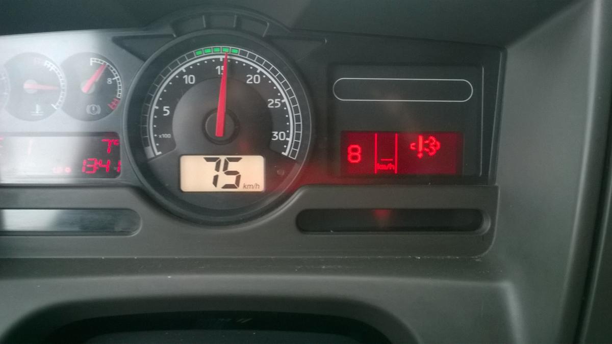

pana a se defecta de tot pompa , cand aveam nevoie de forta , cum pompa nu facea fata sa mentina poluarea in limite , senzorul posterior informa centrala de control , vedea o valoare mare de poluare si cum nu o putea controla limita electronic , pe mine la 75 /h ..... undeva la 1500 rotatii pe minut . stop stop bip bip ....service etc etc .....

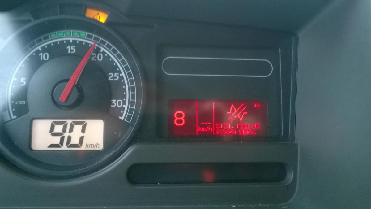

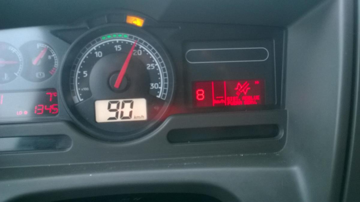

Poze ... prima poza , sa zicem ca pornesc merg ce merg , .... toate bune, si frumoase pana încep sa am nevoie de forta si evident poluez , camionul detectează ca poluez , si ma limitează la 75 / 76 .Reamintesc ca mie nu îmi functioneaza corect pompa sistemului si când trebuie sa compenseze poluarea nu o face , senzorul posterior detectează ca sistemul nu mentine poluarea si ceva se intampla . Suprasolicita degeaba sistemul si atunci il trece in regim de averie , vede ca orice ar face nu ajunge sa asigure functionare .( in trecut apărea si limitare putere in xx timp ) in loc de 280 cai si raliu ..... 80 ponei si ....plimbare in parc ... Răspunde greu acceleratia , turbo nu mai are suieratul specific si suna mai mult a ,, gol ,, desi am turatie nu obtin cuplu ca atunci limitează si ca sa mentin turatie trebuie sa cobor in trepte . observ si un consum instant mare. opresc undeva si acolo mă întreabă daca vreau sa dezactivez scr -il dau ok si atunci camionul prinde viata , ma anunta ca depasesc limitele de poluare , camionul nemaifiind in limitele e4 si pot sa beneficiez de toata puterea lui din constructie iar de consum nu mai zic ... Creste chiar si gol 2/ 3 litrii in plus in regimul meu de fuga , comparativ cred ca ajung la 330 cai dar repet depasind limitele de exploatare ale e4 .Acum daca camionul sta prost la revizii , filtre infundate , injectoare cu functionare defectuasa , turbo in ,, pioneze , sa nu mai meargă si scr-il si totusi tu sa fi nevoit sa iti faci munca , nationale si tonaj , consumul creste mult mai mult .
    Ai EGR?  Daca da( si cred ca da) , din cauza aia suna a gol turbo .  E bine daca poti dezactiva SCR ( dar cum o faci?) ....asta inseamna ca ECU da drumul la ,,gaz" cu debitul normal ca si cum ai folosi SCR. Daca ai un consum sesizabil , mai mult ca sigur ai probleme cu injectia .  Injectoare decalibrate  filtre , asa cum zici si tu . Diferenta de debit intre atunci cand lucreaza SCR si atunci cand nu lucreaza , in mod normal este insesizabila , asta la un motor fara probleme . Daca ai motorul ,,pensionar" si bolnav de rapciuga ......aici ai dreptate, consuma si cu mama lui SCR si cu sofer de sofer, chiar si dusa la parintele Argatu.
   1850 rpm 90/H  ....banuiesc ca nu esti in ultima treapta ! ca daca ai fi in ultima .....ar fi oarece probleme mult mai mari.
Daca  te afli mai jos ( cu o treapta ) e ceva normal ......produci toxine , consumi la greu ....dar ajungi la descarcat :))  :))
(oricum , in poze , ai dai la guse ...)
Silviu e un motor de turatie , 7.2 cm3 potolit la 280 cai pentru E4 . E 280 dxi de la Volvo . Probleme turbo / injectoare / filtre si altele nu sunt , doar am zis , pentru cine are , plus scr dezactivat ... 90 km/ h ii atinge la 1850/ 1875 rotatii pe minut , cuplul il da 1450/ 1500 exact pe mijlocul zonei verzi exact unde se plafoneaza in regim averie . Scr-il il dezactivez sau poate ar fi bine spus iau la cunostinta dezactivarea lui , din bord , sistemul vede ca nu se mentine poluarea suprasolicita sistemul fără rezultat si ca sa protejeze sistemul , eventual sa nu mai strice ceva il scoate din functiune si îmi spune ,, sistemul ad-blue scos din serviciu ,, dau ok si merg fără scr , evident poluez si ma anunta in continuare . Cum scr-ul nu mai anunta ecu de valorile poluante ca sa domoleasca injectia sa mentina valorile eu pot beneficia de toata puterea constructiva , o apreciez la 330 cai pentru ca stiu ca e maximul care se poate modifica din parametrii ecu dupa Renault . Cat de consum , in modul raliu al meu ....
