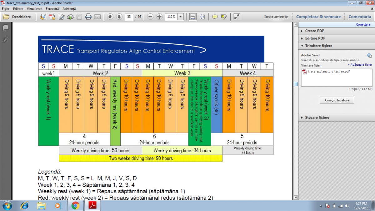

Members fery20 Postat Decembrie 7, 2015 Members Postat Decembrie 7, 2015 Poi si de ce sa o fur ca tot nu inteleg? Nu am repaosurile corespunzatoare ? Am depasit 6 perioade de 24 de ore intre doua repaosuri saptamanale ? unde ? Citează
Members fery20 Postat Decembrie 7, 2015 Members Postat Decembrie 7, 2015 (editat) Acesta este tabelul , difernta la mine este ca am facut 24 joi nu vineri cum ar veni Editat Decembrie 7, 2015 de fery20 Citează
Members fery20 Postat Decembrie 7, 2015 Members Postat Decembrie 7, 2015 Deci dupa cum spune regulamentu eu ar fi trebuit sa calculez de la ultima perioade de repaus redus 6x24 si anume de joi de la ora 05:00 si ar fi trebuit sa ma opresc cel tarziu miercuri la ora 05:00 dar eu m-am oprit de ieri (duminica) sa fac un repaus saptamanal normal de 45 ore Citează
Members Mario Bandit Postat Decembrie 7, 2015 Members Postat Decembrie 7, 2015 Ce ai facut ?? 24 ?? Un 24 de 27 ore ?? Bun , hai ca nu am mult timp la dispozitie , vezi si tu cand ai soacra moldoveanca , unde vroiam sa ajung e sa calculezi tu ce ai facut , acum ca sa lamurit pozitia ultimului repaus saptamanal normal , frumos dupa saptamanile calendaristice , sa vezi ce da . Vreau sa punctuez doua aspecte , sus sus de tot ceri daca poti considera ,, 24 ,, h recuperare la un repaus redus de 27 ore , unde nici matematica nici legea nu te lasa , iar dupa cum vad ca ai facut acum nu practici recuperarea repausurilor saptamanale reduse . Citează

Members Mario Bandit Postat Decembrie 7, 2015 Members Postat Decembrie 7, 2015 Apropo , trace are destule greseli pentru a fi luat in seama , e o culegere de imagini colorate si expuneri ale legii in scop patronal , dealfel este facut in complicitate cu organizatiile de sus pentru a amagii soferii ca aia e logica legii , are greseli gramada si in fata unui sofer cu atestat in buzunar isi pierde valoarea 1 Citează
