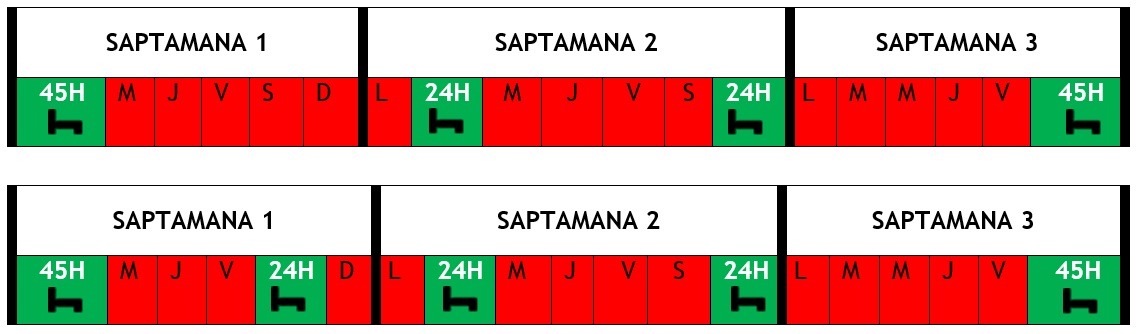

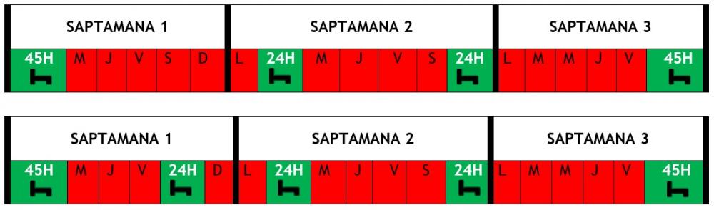

Puteti spune, in cele doua scenarii de mai jos, pentru care repausuri saptamanale reduse se compenseaza reducerea?
Ambele scenarii sunt gresite...daca le folosesti pentru a invata cursanti nu le mai folosi ...Si intrebarea tendentioasa..te induce cu gindul spre altceva..cind compensezi perioada lipsa...cind de fapt exemplele sunt gresite. prin prisma repausului saptaminal....
Scenariul 1..=GRESIT=..deoarece prima saptamina lucrezi 6 perioade 24 ore..maximul admis.[de M pina L]...iei un repaus saptaminal redus de minim 24 ore...[M] aici e ok...[la saptamina 2]...lucrezi din nou 4 perioade de 24 ore [M pina S ]...dupa care vine dandanaua.[duminica din saptamina 2]..repaus de 24 ore... Nu il putem considera saptaminal deoarece nu ai voie sa faci 2 repausuri saptaminale reduse unul dupa altul..si atunci putem spune ca este un repaus zilnic ..DAR..daca ar fi un repaus zilnic ulterior nu puteai continua activitatea decit maxim inca o perioada de 24 ore...apoi erai fortat sa iei minim 45 ore repaus saptaminal..In exemplul tau se continua inca 5 peioade de 24 ore....Gresit total...
Scenariul 2...=Gresit=..aceiasi duminica iti creeaza aceleasi probleme...
ps=consideram ca se respecta toti timpii..zilnici..saptaminali..bisaptaminali..fara nici o depasire..
Scenariul 1= corect, se respecta regula 2 saptamani luate indiferent, unul redus unul normal, pentru amandoua redusele se compenseaza separat , pentru a respecta regula , redusele se compenseaza.
Scenariul 2=  gresit total
Scenariul 2=  primul 24 se considera repaus normal, dupa care se repeta scenariul 1
Pot sa incep saptamana de lucru in oricare zi a saptamanii si repausul saptamanal sa-l fac in timpul saptamanii, sambata si duminica sa lucrez.
Asta e punctul meu de vedere

Acum sunt pe calculator, erata la exemplul 2 "repaus zilnic" , deoarece repausul de 24 ore este luat in timpul saptamanii fara a se depasi cele 6 perioade de 24 ore si nu se incalca regula de 2 saptamani indiferet care, la intrebarea " pentru care repausuri saptamanale reduse se compenseaza reducerea? " - eu personal as face compensarea la ambele reduse dar dilema mea este in bloc sau separat? As lua separat alipita la un repaus zilnic fara a depasi cele 3 saptamani si fara a cumula repaus mai mare de 72 ore, daca urmeaza la sfarsitul perioadei de 2 luni pe comunitate ar fi perfect. O zi buna.
Colegul masteriasi...de dragul discutiei..cum  consideri ziua de duminica din saptamina 2 tinind cont ca tot in acea saptamina apare in ziua de marti un repaus saptaminal redus de minim 24 ore..luat dupa maximul admis..6 perioade de 24 ore..Scenariul 1..
Retine te rog ca ziua de duminica vine dupa 4 perioade de 24 ore lucrate si are in spate alte 5 perioade 24 ore lucrate
Articolul 8 e trecut mai sus...in 2 saptamini consecutive ai nevoie de 2 repausuri saptaminale normale...sau de unul normal si unul redus....nu de 2 repausuri reduse unul dupa altul...
cico_3504, am urmarit mai multe postari ridicate de tine si concluzionez ca ai cunostinte in domeniul legislatiei sociale. Nici eu nu sunt un incepator, poate nu ma ridic la nivelul tau de cunoastere dar mai am timp sa invat. Acesta este si motivul pentru care urmaresc toate postarile de pe acest forum, si te rog sa ma crezi daca-ti spun ca imi notez o mare parte dintre ele.
Referitor la materialul postat de mine, pot sa te asigur ca ambele exemple sunt corecte din punct de vedere legal.
Referitor la numarul repausurilor reduse efectuate in aceste simulari, daca citesti cu atentie prevederea legala pe care am reprodus-o in acel material, o sa ajungi la concluzia ca nu s-a produs o incalcare. Daca numeri cu atentie zilele dintre primul repaus saptamanal normal al saptamanii 1 (exemplul 1) si urmatorul repaus saptamanal (este unul redus) o sa constati ca sunt exact 144 ore. Si-ti si explic de ce: saptamana de lucru incepe miercuri la ora 0, deci trebuie incheiata cel tarziu in ziua de luni a saptamanii  viitoare la ora 24. Asa se si intampla= miercuri+joi+vineri+sambata+duminica+luni =6 zileX24 H=144 ore. Am insistat asupra acestui aspect, cu scuzele de rigoare pentru insistenta, datorita faptului ca ai mentionat in doua postari aceasta "greseala".
Deci, ce este acolo este absolut corect si legal.
Nelamurirea mea era: care dintre acele repausuri saptamanale reduse trebuie recuperate?  Doar unul dintre ele, doua sau toate?
Editat de CECOR
Curios e ca dupa softul de control , ambele situatii sunt CORECTE prin prisma articolului 8 alineatul 6 , acesta observand cerinta mimina , ori minim 2 repausuri saptamanale normale o minim unu normal si unu redus , luand blocurile bisaptamanale  , dar problema aici , recuperarea unui repaus e lasata la aprecierea agentului , agent care nu trece mai departe de blocul bisaptamanal  din pacate din comoditate , din amabilitate sau .....
Aceasta este si portita de care profita si firmele de transport , pe naivitatea soferilor care practica si vazand ca nu sunt amendati , dau inainte , mai ales la frigorifice in plina campanie .
Tot in opinia softului de control exemplul 2  este acelasi ca exemplul 1 , acele 24 ore trec ca un repaus zilnic normal , cautand ca repaus saptamanal repausul intalnit la sfarsitul celor 6 perioade de 24 ore .

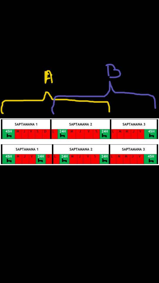

 Desenul de mai sus nu e un exemplu  bun pentru a dezbate un studiu de caz , bazat pe calculul recuperarii diferentei de timp , tinand cont ca recuperarea se poate face pana la sfarsitul a 3 saptamani calendaristice , urmatoare saptamanii in discutie , iar  blocul bisaptamanal nu e suficient de bine organizat ca sa caute si recuperarea , ar trebuii un desen cu minim 4 sau 5 saptamani . Softul , dupa articolul 8.6 vede ce vede si .........atat .
Inainte de a aparea amicul Cri5tian cu citate din trace , repet , in prima faza la crearea acestuia , patronatele au incercat sa introduca o greseala voita , pentru a trage adevarul  de partea lor , crezand ca vor face ca agentii dupa ghidul trace sa uite de litera legii si sa profite la maxim de portita bisaptamanala , care dupa ce e gresit folosita , vroiau sa introduca si recuperarea , undeva in blocul bisaptamanal sa existe o perioada de repaus zilnic de 24 ore care , dupa o logica tampita , care nici eu nu mi-o explic de unde au scos-o  ,  si asta demonstreaza mult  seriozitatea ghidului la momentul respectiv  , ei sustineau ca acele 24 ore vin ca o recuperare de  21 ore luate cu cele 3 ore mimime la un repaus zilnic normal fractionat , dar cum separi cele 3 ore din repausul zilnic fractionat  , pentru ca stim , recuperarea se face in bloc cu un repaus de minim 9 ore  ,iar recuperarea  nu se transforma ci trebuie unita   , ( asa cum se transforma un repaus zilnic in unul saptamanal )  .Repet o greseala ,voita . dar nu le-a mers , a fost reclamata si rectificata la momentul ei . ( incet incet dezvaluim cele 5 greseli) .
 Problema pe care tot o repet ,, munca nu se rezuma doar la un bloc bisaptamanal , 2 cu 2 saptamani fara legatura intre blocuri  , ci acestea se rotesc constant , una baza si una completare ,  iar daca omitem softul de control si luam ca o prima interpretare cea de a doua cerinta , minim un repaus saptamanal normal si unu redus ca la desen , plus recuperarea in urmatoarele 3 saptamani, celei n discutie la o constanta de 4/5 saptamani , te blochezi cu.munca din cauza recuperarii primului repaus saptamanal  redus  care poate devia cu recuperarea si celui de al doilea , din cauza restrictiilor , orarelor , etc .... Dupa a 6 a saptamana intri intr-o spirala constanta saptamanala de recuperare  a unui repaus anterior , de care nu vei scapa deloc , bisaptamanal va trebuii sa recuperezi , neavand timp si de munca va trebuii iara un repaus saptamanal redus , cu o recuperare in viitor , un fel de cerc vicios .
Acum 39 minute, CECOR a spus:
Hai ca te ajut eu CeCor .
In blocul A avem minim un repaus saptamanal normal si minim  unu redus , in blocul B avem minim unu repaus saptamanal normal si minim unu redus .
Confuzia care se face , 2 repausuri reduse in blocul bisaptamanal , fara a exista unul saptamanal normal normal, atunci da e INCORECT   , dar aici dupa cum puteti observa sunt 3 , 1 normal , 2 reduse in ambele blocuri , deci , dupa articolul 8.6 este CORECT .
Pana aici totul Ok .
 Reformuleaza  intrebarea , ca dupa o logica simpla , ce reduci trebuie recuperat ....candva :D:D:D
x_x Nu puteai sa dai si tu un raspuns mai evaziv bre ?
