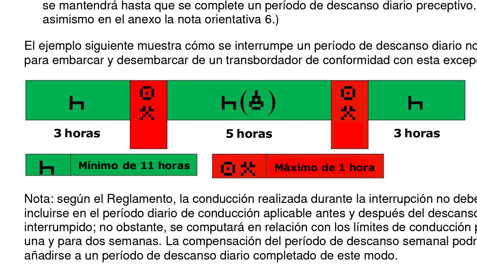

Cristial , la poze atasate pun desenele despre care vorbesti .
Desupra desenului , in text scrie exemplu intrerupere Repaus , nu ?
Exact ce se arata, doar partea de repaus , 3 h prima parte de pauza , apoi o perioada de intrerupere cu activitate , o alta perioada de pauza de 5 h pe ferry /tren , o alta perioada de timp de miscare si final o alta perioada de pauza de 3 ore ca per total sa indeplinim cerinta fundamentala de repaus zilnic normal ( minim 11 h ) si cea de maxim 1 h permisa miscarilor .
Acele 3 h pauza primara din repausul zilnic normal nu sunt in perioada de munca zilnic !! Se vede clar , si subliniez , clar ,ca se da exemplu doar repaus si mod de fractionare dupa o perioada de serviciu / munca , asfel se includea in desen , munca etc etc .
Al doilea desen .
Ia vezi se incadreaza cu nota 6 ??

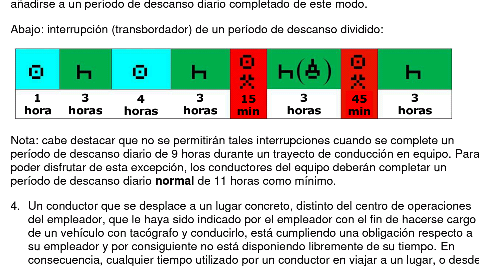

Exemplul de mai jos indică modul în care poate fi întreruptă o perioadă de repaus zilnic normală pentru îmbarcarea și debarcarea dintr-un feribot, cu utilizarea acestei derogări:
Aici rog un moderator să posteze primul desen
Legendă:
Hours = ore
Minimum 11 hours = Minim 11 ore
Maximum 1 hour = Maxim 1 oră
Notă: Activitatea de conducere desfășurată pe parcursul unei astfel de întreruperi nu poate fi aplicată, în conformitate cu prezentul regulament, perioadei de conducere zilnice care se aplică înainte și după perioada de repaus zilnic întreruptă. Cu toate acestea, ea contează pentru limitele privind durata de conducere săptămânală și pe parcursul a două săptămâni. Perioada de repaus zilnic luată în acest mod poate fi compensată de o perioadă de repaus săptămânal.
Mai jos: Întreruperea unei perioade de repaus fragmentate (feribot):
Aici rog un moderator să posteze al doilea desen
Legendă:
Hour(s) = oră (ore)
Min = minute
Notă: Trebuie remarcat faptul că aceste întreruperi nu sunt autorizate în cazul în care se efectuează o perioadă de repaus zilnic de 9 ore pe parcursul unui perioade de conducere în echipaj. Pentru a putea utiliza această derogare, membrii unui echipaj de conducere trebuie să efectueze o perioadă de repaus zilnic normală de cel puțin 11 ore.

Ha ha ha , mi-a placut aia cu , citez :
De dragul exactității, în realitate este o pauză de trei ore și un repaus zilnic de nouă ore, dacă înțelegi unde bat. Până nu închizi perioada de activități zilnice tu nu ai perioadă de repaus, de nici un fel. Ai doar pauze.
Culmea , tot tu te contrazici prin definitia repausului zilnic fractionat de ai pus-o mai sus .
Un repaus zilnic normal fractionat este suma a doua parti ,desi denumite perioade de timp sunt pauze , o pauza de minim 3 ore neintrerupte si una neintrerupta de minim 9 h , nu pauza si repaus ce visezi , iar cuvantul neintrerupt are o importanta enorma .
Cat despre convingerea ta ca ajuti , lasa pe alti sa fie siguri de asta , eu pana nu vad ca sari bariera legala nu intervin ,si stiu ca nu iti plac mustrarile mele dar asta e , trebuie sa pastram linia legala , dar daca nu iti sunt indeajuns sfaturile mele si vrei sfaturi cu stampila si logo , da un email la isctr , dar sa le zici si cum ai obtinut atestatul inainte ....
[...] intre desen si citatul din nota 6 este o intrerupere de pauza in plus , in desen sunt 3 ( dupa cele 3 h care la reluarea muncii , a doua intrerupere cand se urca pe barca si a treia cand se coboara ) pe cand legea aia pe care tot zici ca o stii cere doar doua pe intreaga perioada de odihna , care perioada de odihna fractionata pentru cunostinta matale incepe la inceputul celor 3 h . [...]
