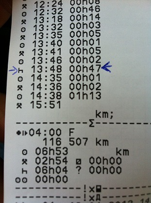

  4. Salutari. Rog sa aruncati o privire peste urmatoarea chestiune... Cand stau prost cu timpul, rar, ce-i drept, sunt nevoit sa apelez la urmatoarea "magie": stau de exemplu 31 minute la rampa pe pat, astept sa se schimbe minutul la tahograf, dupa care misc masina 20-30 metri timp de 10-15 secunde, opresc si pun tahograful rapid inapoi pe pat, iar dupa ce se schimba minutul, acesta continua sa imi numere pauza, pana la 47 min de exemplu. Tichetul si diagrama de viteza atasate. Pe card sunt ok (totul e perfect), pe diagrama de viteze apare varful acela. Intrebarile mele sunt urmatoarele: 1. Ce risc? 2. Cum poate fi descoperita "magia" asta? Politia are posibilitatea de a suprapune perioadele de pauza de pe tahograf cu perioadele de pauza de pe card, pentru a detecta acest varf de viteza pe perioada mea de pauza de pe card? 3. Cunoasteti pe cineva care mai face "magia" asta si a fost prins? Daca da, care au fost consecintele? Multumesc. P.S.: Rog nu ma judecati, folosesc foarte rar magia asta, cam 1 data sau de 2 ori intr-o luna calendaristica, asa cum am spus, cand stau foarte nasol cu timpul. Am tahograf Siemens VDO v 1420

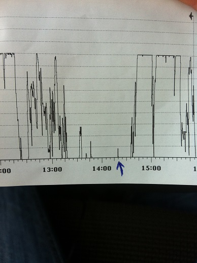

  21. Salutare. Multumesc tuturor pentru raspunsuri, pareri si opinii. Din fericire au trecut pana azi 32 zile...si nu am fost oprit. Da, intr-adevar, tahograful meu scoate si bon cu diagrama V si acolo se vad si varfurile, exact ca la diagrama, chiar daca nu faci overspeed (nu depasesti minutul de distractie, dar varful apare). Cert e ca de acum, mai mult de 90 nu vede masina mea. Va multumesc tuturor inca o data. Toate cele bune!
  22. Salut. Si eu sunt curios sa aflu ce spun colegii cu experienta multa in spate referitor la treaba asta... Asta pentru ca si eu las zilnic, de 20-30 de ori masina la vale pana in 115-120 fara sa fac overspeed (nu depasesc minutul) si sunt curios daca ceea ce se intampla in acest minut ramane totusi pe card...chiar daca nu fac overspeed. Multumim pentru raspunsuri.
