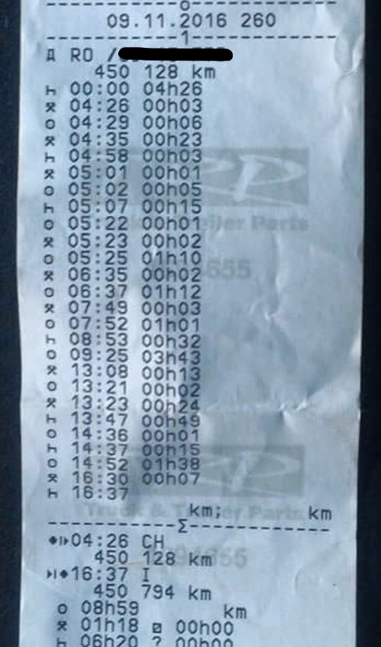

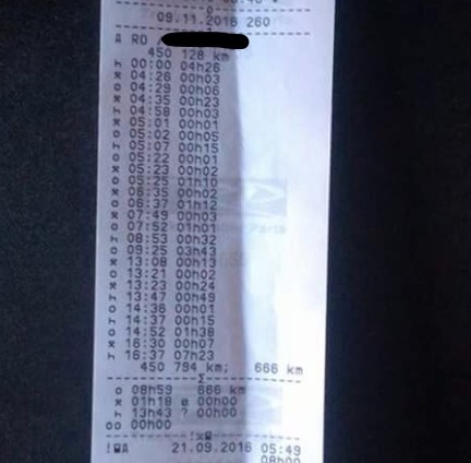

Pe scurt ... soferul face introducerile corect , i se descarca cardul / tahograful corect , se arhiveaza inregistrarile corect iar dupa aproximativ 5 luni diferenta luni simbolurile dispar , nu le mai reda nici tahograful si nici nu le vede softul , partea cu tahograful o puteti verifica fiecare , daca sunteti siguri ca le faceti . Cico , soferul face aceste inregistrari , garantez eu pentru el , descarcarea cardului se face corect la maxim 28 zile / tahograful la maxim 90 din aceasta privinta nu exista probleme Pe langa chiar a pus dovada unei imprimari din luna octombrie , un tichet pe care il avea prin cabina pe care la repetat in data de 1 martie , sa verifice ... rezultatul il vedeti . Nu apar . La un control la firma , activitati sofer / camion se pot sanctiona incalcari ale regulamentelor pe maxim un an in urma , indiferent ca au trecut 28 zile plus cea in curs ca in cazul controlului in strada si se sanctioneaza dupa caz , sofer sau firma sau amandoi .. Deci atentie mare legat de acest aspect . Controlul se face pe data de x ( la firma ) dar procesul verbal e emis la sediul Isctr teritorial in data y , exact ca in cazul unui radar fix , poza iti vine acasa cu procesul dupa x zile nu imediat , ca radarul nu emite amenzi si le trimite in plic , vine proces verbal cu emitere in data de c ca indata y ai depasit viteza , iar perioada de plata sau recurs se calculeaza din momentul instiintari , nu a pozei . Art 8 din OG 37 /2007 ( actualizata prin og 8/2015 ) (4) Următoarele fapte reprezintă încălcări minore ale dispoziţiilor Regulamentului (CE) nr. 561/2006, ale Regulamentului (UE) nr. 165/2014 şi, după caz, ale Acordului AETR şi constituie contravenţii:ş) simbolul ţării nu este introdus în echipamentul/ aparatura de inregistrare . Art. 9. - (1) Contravenţiile prevăzute la art. 8 se sancţionează după cum urmează: h) cu amendă de la 250 lei la 500 lei, care se aplică conducătorului auto pentru faptele prevăzute la art. 8 alin. (4) lit. n)-ş); Tahograful integistreaza si reda tot , cel putin asa reiese din anexa regulamentului 165/2014 CE , pana la urma ne trezim ca ,, fura ,, din ore conduse sau repausuri , dar unde e problema importanta , daca exista o regula sa zicem de usurare date pentru priorizare informatii de ce nu se tine cont de ea la un control , sa zicem ca dupa 90 zile se omit din informatii ( simboluri si evenimente ) si se redau doar timpii de munca si odihna , de ce la control se amendeaza peste limita asta , si chiar e o problema mare care ne poate afecta pe toti in ritmul asta . Raspunsurile inca intarzie sa apara , iar astia 2 / 3 care ne dam cu presupusul suntem putini , restul fac gargara pe facebook .

Da , descarcate ... dispar si in memoria taho , si nici softul nu le vede dupa inregistrarile pastrate la firma . Eu am pus pe notebook windows 10 si softul nu ruleaza , il aveam pe W7 , nu pot studia problema din punctul de vedere al softului ( TahoScan exact ce are Isctr ) dar ieri am stat cateva minute si am vizionat inregistrarile pe afisare activitati sofer , nu imi apar pe octombrie , am intrebat printre diferiti cunoscuti sa vedem o fi vreo problema la vreo serie de taho r 1.1 r1.2 r1.3 etc etc .... pana la r2.1 care il am eu , toate fac la fel . Pe softul de gestiune al firmei colaboratoare , ori nu a inteles fata unde sa se uite ori sunt ascunse , nu apar nici acolo ... Ce ma necajeste , o treaba atat de importanta care ne poate afecta pe toti , vezi amenzile , si soferii nimic , da de caterinca e plin facebook de ei ... o opinie , o intrebare pe la firma o chestie ....

Nu sunt acolo !! Am incercat ieri o sa vad pentru diferite zile din octombrie si nu apar pe afisare activitati sofer , imprimari nu am facut ca nu are rost sa stric hartia degeaba .... incercati si voi sa vedeti ...

Buna ziua soferite si soferi aduc in atentia dumneavoastra o problema care poate grava , la control activitati sofer / vehicul la sediul firmei , dupa cum se stie pana la maxim 1 an de zile , pe softul de control nu apar simbolurile de inceput / sfarsit perioada de serviciu iar isctr amendeaza lipsa acestora , ca si in cazul in care nu s-ar efectua deloc . Soferul face aceste introduceri , pe o imprimare a zilei apar , dar dupa o perioada ( inca nu am confirmarea timpului ) atat tahograful cat si softul nu le mai afiseaza sau imprima , cauza nu o stiu , deschid acest subiect pentru a afla si a ne apara in caz de amenzi , repet nejustificate atat timp cat un sofer face acesre inteoduceri . Exemplu : O imprimare a zilei respective in acea zi O imprimare a zilei respective , in data de 1 martie 2017 .
