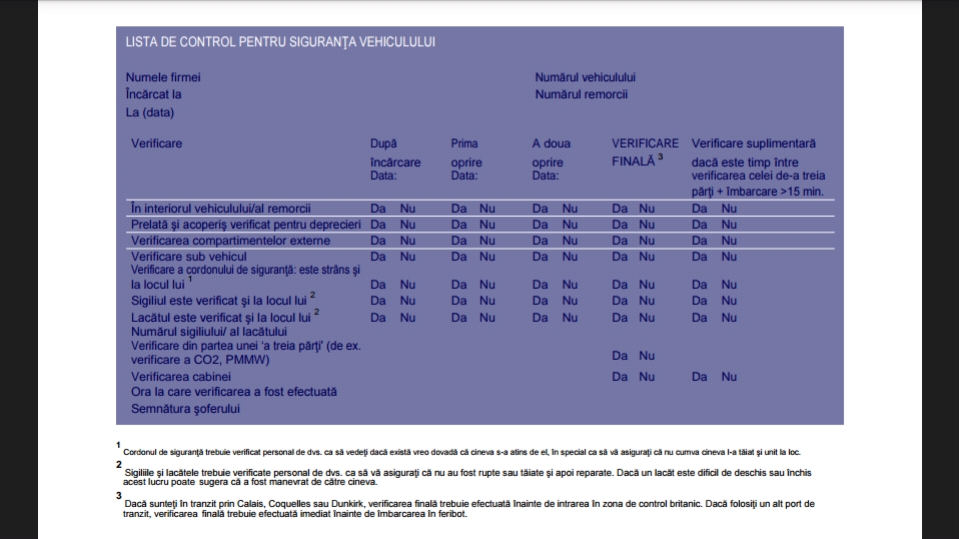

La verificarea inaintea debarcari cand se depisteazs (o posibila ) rupere sigiliilor , taiere cablu sau spargere lacate , e suficient anuntare politiei sau capitaniei portuare , consemnarea in documentul de control , la patrunderea in port direct la serviciul vamal ..... Sa vada intentia ta , inainte sa te gaseasca cu emigranti si sa treci prin tot procesul de anchetare .
https://www.gov.uk/guidance/secure-your-vehicle-to-help-stop-illegal-immigration Ca un rezumat . Orice firma de transport care tranziteaza Uk trebuie sa respecte regulile de intrare /iesire de pe terioriul acesteia pe tema transportului iar pentru a evita patrunderea emigrantilor ilegali orice firma trebuie sa formeze soferii pentru procesul de verificare si asigurare a vehiculelor /ansamblelor . In firma se pastreaza dovada acestui curs , iar la bord trebuie sa existe un document , lista de control dupa care soferul trebuie sa verifice , asigure , consemneze ansamblul inainte de patrunderea in zona vamala . Firma e raspunzatoare de formarea soferilor si echiparea vehiculelor / ansamblurilor cu echipamente de securitate ( cabluri , lacate , sigilii etc ) iar soferii de efectuarea controlului . In cazul in care se depisteaza vreun emigran sau o incercare de patrindere se anunta politia la 112 , o interventie in forta fiind exclusa . In cazul in care se depisteaza un emigrant , dupa judecarea cazului, in care se observa o lipsa clara de formare , echipare si implicare a soferului firma e raspunzatoare de amenda .Amenda se poate trece la sofer daca firma a facut formarea si acesta nu a procedat corect sau pur si simplu nu a facut controlul , desi avea obligatia , prin incident de munca . Daca se observa o implicare a soferului pentru a introduce unul sau mai multi , in functie de gravitate ,amenda , inchisoare , restrictie teritoriu . Foto cu lista de control
